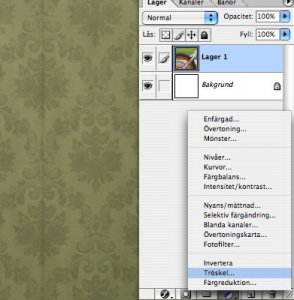

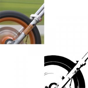

finns flera sätt att göra det som du efterfrågar men enklast rakt av är nog att använda dig av ett "tröskellager" eller threashold som det heter i engelska versionen av photoshop: se bilder
dock skulle jag helt klart öppna bilden i illustrator och rita av den för att få en riktigt bra och kontrollerad siluett (banverktyget finns i och för sig i photoshop med men det är mycket lättare att arbeta med vectorer i illustartor)
    18.6 KB · Visningar: 537

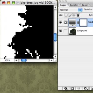

Jag prövade tekniken du gav mig, men fick inte riktigt till det som jag önskade.
Tröskel gjorde effekten, men också blev detaljerna i bilden väldigt pixelerade, går det att göra på något annat sätt?
hmm...
testa att göra bilden i gråskala och sen tar du och gör ett justeringslager för curves, sen gör du en väldigt väldigt brant s-kurva på väl valt ställe...
kanske kan göra saken bättre
henrikgbg skrev:
Tack Oscar!
problemet i photohop är att du arbetar med just pixlar och inte har samma kontroll som du skulle haft om du arbetat med vektorer i illustrator exempelvis och helt enkelt ritat av trädet (det blir i och för sig pixlar i slutändan på din websida men arbetsflödet blir mer kontrollerat)
dock går det självklart att få det "mindre pixligt" i photoshop med o vi får se om jag förstått din önskan
efter att du har använd threashold så har du enbart svarta o vita pixlar, det vill säga inga nyanser där emellan vilket skulle kunna mjuka upp bilden om det är det du är ute efter
steg 1. gör som förut o använd dig av tröskelvärdet för att skapa en hård siluett av bilden
    72.3 KB · Visningar: 279

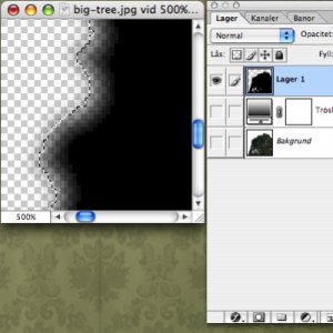

steg 2. slå ihop bilden till ett lager och markera det svarta området/trädet och sedan använder du dig av tillexempel "markera > ändra > utjämna" för att jämna till markeringen lite och sedan "markera > ludd" för att skapa en mjuk övergång mellan de svarta och de vita pixlarna (tror det var det du var ute efter när du skrev att det blev "för pixligt")
nu har du en ny markering som du kan fylla med svart i ett nytt lager och ha en (förhoppningsvis) bättre siluett - det var i grova drag förslag på hur du skulle kunna göra
    84 KB · Visningar: 281
