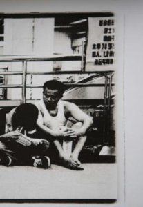

Ja, det tar liksom tvärslut, som om det satt nån kant eller nåt i vägen. Såg att man kan lägga till en bild, se den. Ja det stämmer ju att ett 6x6 har större diagonal än panoramanegget, men det kanske ändå måste till en 6x7-optik. hmm. Och mattskivan är ca 75x75 mm, så den borde ju inte ställa till det heller. ska testa med spegel dock.

Jag tror inte problemet ligger i objektivet utan i själva förstoringsapparatens förmåga att lysa ut 72 mm. 6x7-negativ är mindre än 72 mm.

Det är ju runda hörn, går inte de att finna någonstans i neghållaren ?
Skärpan ser ju ok ut, optiken borde klara det, och det ljusavfallet jag beskrev är inte alls så tvärt.
Linjen längst till höger, vad kommer den ifrån, är det papperskanten ?

den svaga linjen till höger är neggkanten som syns lite grand. Bilden är en lithkopia, så eftersom kanten är så svart som bilden kan bli framkallar den trots att den är rätt svag.
Plockar jag bort negghållaren och sätter panonegget i hålet ser jag hela negativet, så bortmaskningen sker i negghållaren på något vis. Trots det är utrymmet i negghållaren på båda sidorna om kortändan på negget väl tilltagen, så allt BORDE komma med på pappret, men gör det ändå inte.

Jag misstänkte det, det syns något som skulle kunna vara av sargen och
staketet.
Då måste det (kanske) ju vara nånting som är i vägen på något sätt,
finns det några ställbara linjaler på neghållaren som är i vägen ?
någon axel el dyl ?
Förändras det om du bländar ner ? , Inte för jag vet vad för betydelse det skulle ha, men i det här pusslet så behövs alla bitarna. Förmodligen löser det sej när du undersökt apparaten.
Det är inte så att det ljuset som ger kanten går en annan väg, förbi mattskivan ?
De runda hörnen, var kommer de från ? iofs kan det antagligen bli lite
runt av två skuggningar, men går de att finna så är nog frågan löst.

Nääe, jag blir inte klok på det! Har plockat isär och undersökt alla delar jag kommer åt, men hittar inget som kan vara ivägen. tvärtom är det minst en cm marginal på både höger och vänster sida om negget, både i hålet, i negghållaren och med avmaskramarna isärdragna. :-(
Hur högt ovanför negativet sitter skivan? Tänk på att ljuset från dess kant måste gå i uppemot 30 graders vinkel för att kunna nå ända bort till bländarens bortre periferi. Det innebär att eftersom negativbredden bara är 3 mm mindre får inte opalskivan sitta högre än knappt 3 mm ovanför negativet om det ska funka helt problemfritt.

Hur stor lysande längd är det ?,
den måste vara en bit större än negativet som Puppillen säger.
Är det gjort på lithfilm ? ,
hur ser det ut med ögonen på bottenplattan ? lika tvärt ?
Opalskivan, ligger den på någon kant , eller i ett spår så att den egentligen
bara är ca 70 mm effekivt ?

avståndet är förmodligen runt 3 mmm: godsets tjocklek i negghållaren plus glaset.
