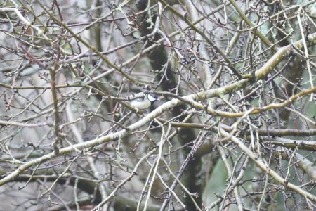

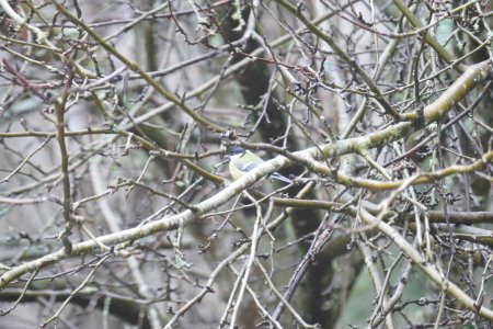

Vad blir den främsta fördelen med att fokusera på det här sättet? Jag har märkt att själva fokusområdet bara syns när man trycker på AF ON och man har sen svårt att se om objektet är i fokus eller inte. Focus peaking fungerar ju bara vid manuellt fokus och i övrigt ser man bara "fokusrutan" men ges ingen mer vägledning.

Det skulle hjälpa lite vad det är för fåglar du fotar. Storlek och avstånd. Och om du lägger upp lite exempelbilder i ditt galleri med exempel på bilder som du vill ska bli bättre kan säkert flera medlemmar svara på om det är just bättre AF du behöver.
