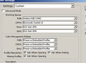

Om jag fattat allt rätt kan man förhandsgranska andra profiler än den du arbetaer i under view, proffs->custom.
Färgrymder finns där också som förval.
Roine
