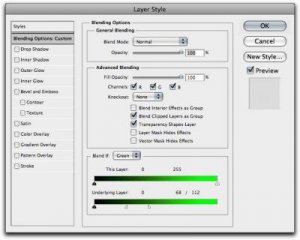

Jag har skrivit om detta i senaste numret av Fotografisk Tidskrift. Det är ju ett problem som inte bara dyker upp vid konvertering till sRGB, utan kanske framförallt vid konvertering till CMYK inför en tryckning.
I korthet kan man beskriva det som att man först använder Photoshops softproof-funktion så att man kan se hur bilden ser ut innan konverteringen, sedan minskar mättnaden i de röda färgerna med ett justeringslager (nyans/mättnad, selektiv färgkorrigering eller blanda kanaler). Det medför dock att alla röda färger, även de blekare, minskar i färgmättnad. Därför lägger jag sedan en lagerstil där jag använder Blanda om enligt dessa inställningar.
