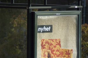

Så här kommer några exempelbilder för er som är intresserade, alla bilder tagna med följande inställning:
D70s i M läge
ISO 1600, 1/1000-1/1250, F11, 900mm(om jag har räknat rätt) och handhållet.
RAW konverterade med adobe camera raw 4 med standard inställningar.

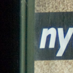

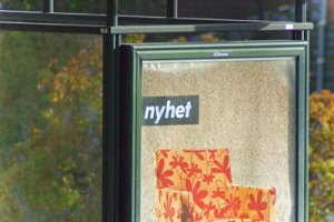

Första bilden är en 100% bild
    63.7 KB · Visningar: 972

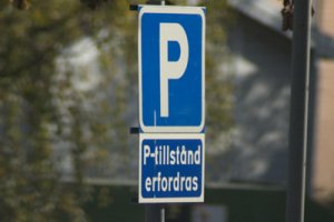

Samma bild men processad i 5 min i photoshop, visar väl att det går att använda bilderna eller är jag för okänslig? ;-)
    77.8 KB · Visningar: 969

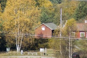

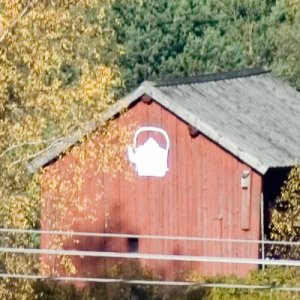

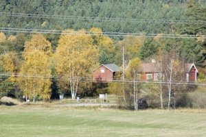

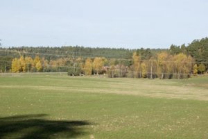

Har testat lite mer nu dock fortfarande utan stativ eftersom det är mer eller mindre sålt så nu är man utan för stunden men det gick bra endå tack vare det fantastiska vädret idag :)
Här kommer lite bilder:
Denna är tagen vid 70mm utan converter
    34.3 KB · Visningar: 317
