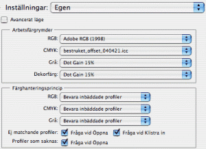

mange78 skrev:
Grejen är att när jag väljer att göra det så står det ju redan att målfärgrymden är Adobe RGB. Att då konvertera från en målfärgrymd till en identisk källfärgrymd känns ju lite som kaka på kaka?
Det låter som om du skannar rakt in i Photoshop? I så fall sker i många fall ingen färghantering alls i samband med skanningen, utan när du får upp en bild i Photoshop börjar du med att tilldela skannerprofilen och sedan konvertera din bild till din arbetsfärgrymd.
MVH/Stefan
