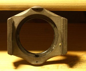

Hållare och ring går att ta isär så man kan ha 1 hållare till flera olika ringar med olika diameter. Det är liksom det som är grejen ;-).
Av bilden framgår det inte om hållaren är för Cokins A-system eller P-system, men jag gissar på att det är för A-systemet eftersom den verkar ha ganska många år på nacken. Skillnaden mellan systemen är att det är olika storlek på filtren. A-systemet klarar objektiv med en filtergänga på upp till 62mm.
