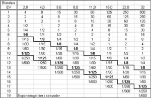

Kolla i bifogad tabell.
Leta reda på bländare och tid där dom möts.
I raden EV kan du sedan se vilka varianter som ger samma exponering.
1 sek vid f11 är EV7, vid f32 och 8 sekunder har du samma EV och alltså samma expoering.
    41.6 KB · Visningar: 834
Tackar det ödmjukaste
Tack Erik och Hasse för svaren, de var verkligen välkomna. Jag hoppas jag kan förvandla min nyvunna tillgång till en förståelig bild i sinom framtid ;-)
