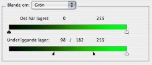

Jag håller med om att tryckbarhetsvarningen är ett trubbigt verktyg. Du ska se det som en varning bara. I de områden där du får en markering, där kan det vara problem med färger som blir platta och onyanserade. Om du verkligen får sådan platta färger, då kan du dra ner den färgens mättnad.
Om du t ex får partier i gröna färger som blir onyanserade, prova med ett justeringslager av typen Nyans/mättnad och dra ner mättnaden till dess att partiet får tillbaka valörerna. För att sedan få tillbaka mättnaden i de mindre mättade gröna färgerna kan du lägga på en lagerstil på ditt justeringslager.
Stefan
    9.2 KB · Visningar: 335
