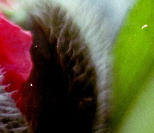

Jag har alldeles nyligen börjat använda mig av en Minolta Dimage Scan Dual III och är ännu inte helt varm i kläderna... Skulle gärna vilja ha svar på ett par frågor:
1. Det är så att på varje inskannad bild finns det mängder av små, små dammpartiklar synliga.
Finns det nåt sätt att reducera detta på?
Jag vet att den medföljande mjukvaran har en "Auto Dust brush", men den verkar hjälpa föga...
Fungerar VueScan bättre? Eller är det sånt man får räkna med? (Jag använder enbart negativ)
2. Har ett ganska stort arkiv av negativ och min målsättning är digitalisera de viktigaste i motsvarande utskriftstorlek A4.
Vilken upplösning bör jag då ha på utskriften? 300 dpi är max, men går det att pressa denna siffra neråt för att göra den totala bildfilen mindre? (Inskanningen har 2820 dpi som max).
Tacksam för alla svar!
Marcus

Blåsning och clonstämpel
Inte heller Vuescan har något verktyg för detta. Det blir att blåsa av negen/diorna ordentlig med tryckluft på burk innan scanning. Därefter får du använda clonstämpeln i något bildprogram för att "pricka" bort dammet. De något dyrare scannrarna har effektiv dammborttagning dock inte dual 3.
Det är bara att dutta manuellt i bildbehandlingsprogrammet och se till att hålla filmen ren. Det är den stora skillnaden mellan billiga och lite dyrare skannrar. Dyrare har ICE eller FARE, en automatisk dammborttagning som bygger på en separat kanal med infrarött ljus. Vuescan ger dig inget som inte originalprogramvaran har ur den aspekten.
Det finns diverse mjukvarulösningar och filter för att bli av med damm, men det de har gemensamt är att de inte kan skilja mellan damm och små detaljer med hög kontrast.
