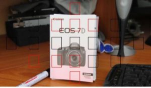

Skulle prova att fota med gröna rutan idag fullautomatik på min
7d och då är väll alla af punkter aktiva.
Jag fick inte en skarp bild i det läget....provade då manuellt läge med 19 punkts af samma sak kassa bilder.
Jag har bara använt enpunkts af eller spot af tidigare och det fungerar bra.
Vad gör jag för fel eller är af kass?
jo objektivet fokuserar med ruskigt fel. men kör jag spot så blir det bra.
Har ju fotat hockey hela säsongen utan broblem med då med spot och utökad af punkt.
fan grönaruta ska ju bara sikta och tryck.....
Det vanligaste jag råkar ut för är att den hittar något att fokusera på under den understa rutan. Detta är i regel närmare dig än allt annat, och så blir avståndet fel. Tidigare Canonmodeller bortser från understa fokuspunkten när man använder alla, men han som kom på den finessen hos Canon har tydligen gått i pension.
Ja det kanske är så....
Provade lite med mitt 70-200 och då fungerade det bättre än med 12-24.
Även fast man väljer zon af och bara dom översta så blir det frontfokus.
Blir till att använda enpunkts af iaf med vidvinkel.
Dom kunde tagit bort det helautomatiska läget för dom bilderna bli sämmre än med en halv kass mobiltelefon, eller så är min kamera dåligt justerad
