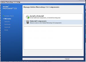

Adobe får ett fett minuspoäng av mig för sin buggiga uninstaller...jag kan inte avinstallera Photoshop CS3 beta, som jag installerade i Januari i år.
Windows avinstalleringsprogram startar bara Adobes avinstalleringsprogram, som buggar. Kolla längst ner i avinstallationesfönstret..det finns ingen "Next"- eller "Ok"-knapp, endast en väääldigt lång knapp som det står cancel på. Det är för övrigt enda stället i dialogrutan som öht svarar på klick eller dubbelklick, så att dubbelklicka på "Uninstall components" funkar inte..
Någon som har nåt tips om hur man blir av med skiten, utan att behöva göra en manuell avinstallering? Att bara deleta är inte en option, och att sitta och gå igenom hela datorn manuellt är inget jag önskar min värsta fiende ens..

Tackar! Det verkar som att det löste problemet! CS3 beta är nu borta! :)
