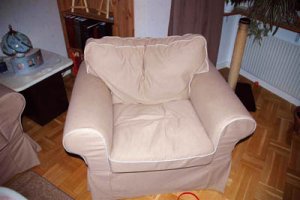

Skaffade en Nikon D70 med 18-70 kitoptiken för några dagar sedan och har knäppt ett hundratal bilder med den i helgen. Jag tycker bilderna utan blixt blir riktigt bra men när jag knäpper inomhus med den inbyggda blixten så tycker jag nästan varenda bild blir gröntintade och underexponerade när man använder Auto-läget. Jag knäppte ett gäng bilder i ett mörkt rum nu med både D70 och min Ixus 400 och jämförde bilderna och bilderna från Ixusen har korrekt vitbalans och är väldigt ljusa och fina men de från D70 gröndassiga och alldeles för mörka.
Kan de vara något fel på mitt ex. av Nikonen eller är automatiken på D70 så undermålig?.

Inget i rummet är grönt. Hela bilden blir grönaktig och för mörk, precis som om blixten inte skulle räcka till.
Jag la upp 2st bilder som exempel, taget i ett mörkt rum efter varandra med de olika kamerorna på Auto.

Det är inte samma sak att exponera en slr d70 som Ixus.
1. Din bild är underexponerad med mer än ett steg, titta på histogrammet. Läs instruktionsboken hur du får fram histogrammet på din LCD.
2. Stolen dominerar bilden och AWB tolkar rummet olika gent emot Ixus bilden som är betydligt vidare tagen.
På din kamera uppe vid blixten finns det en +-exponering för blixten, ta om bilden och +kompensera ca 1 steg
När du väl har lärt dig kameran, exponera rätt så kommer du få utmärkta blixtbilder.
Tog mig friheten att korrigera din stol/rum rätt.
Bildens mellanparti uppmätt efter elementet som jag antar är vitt. Stolens färg vet jag ingenting om
mvh Mikael

Mikael, din redigerade bild vart ju betydligt bättre än min utgångsbild. Stolen skall vara beigefärgad, precis som kulören på Ixusbilden.
Jag skall plöja igenom manualen så fort jag får tid till det men tyckte att Auto-lägen på kameran ändå skulle prestera bättre blixtbilder. Det går ju inte heller att kompensera varken vitbalansen eller blixten i Auto-läget vilket jag tyckte var synd.

Lugn i stormen. här haglar det ena och det andra förslaget
1. Vad det AWB så har d70 stolen som referens,2. att ändra blixtsync tid hjälper inte just denna bild, det kan man göra om annan befintlig ljuskälla skall räknas in/komma med.
3. Du kan kompensera blixt ljuset för inbyggda blixten med kontrollknappen som sitter uppe vid blixten. Här kan du ge +- kompensation.
4. Det gäller först att få bilden så bra exponerad som möjligt. Histogrammet i denna bild visar att bilden var kraftigt underexponerad.
Ta om bilden, se till att få rätt exponering. Då har också AWB bättre chans att estimera vad som är vitt, grått, svart i bilden.
Mvh Mikael
Med
samma bild med vitbalansering på elementet och svart på det som bordet till vä står på.
Sedan kanske det är ide att du ser över din monitor.
Hur är din bildskärm kalibrerad, vilket omgivningsljus har du när du betraktar en bild.
Grön är inte bilden
mvh Mikael

Har fotat lite mera med kameran nu och har märkt att vitbalansen misslyckas nästan jämt med vitbalansen på Auto, iaf kraftigast på blixtbilder. Har kört på nu med väljaren i läge P så man kan +/- konpensera lite själv och har ställt in vitbalansen manuellt hela tiden och då blir resultatet bra varenda gång. Kan det vara fel på kameran eftersom kameran misslyckas med vitbalansen på Auto.
Har lagt upp 2st nya bilder på samma motiv som förut, bägge med P-läget. Första med vitbalansen på Auto och den senare med läget Flash:

Hej
Det är inget fel på din vitbalansering. På auto kan du se att kameran tolkar din stol till mer grå. Stolen dominerar bilden så mycket att autovitbalanseringen går efter denna . På din andra bild där blixt är (och ett fast Kelvintal, färgtemeratur)är vald så har stolen en mer rödaktig färg, vilket antagligen är riktigare. Kameran kompenserar då inte för stolen utan är inställd för att återge de färge som ses i vitt ljus.
Backa bort från stolen så den inte dominerar lika mycket i bilden så skall du få se att du får ett annat resultat. Kanske inte alldeles rätt men bättre.
