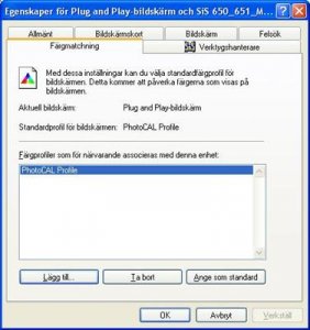

Du skall skilja på skärmprofiler o arbetsrymder
sätt skärmen till den skärmprofil du har i egenskaper i datorn, högerklicka på skrivbordet o välj den.

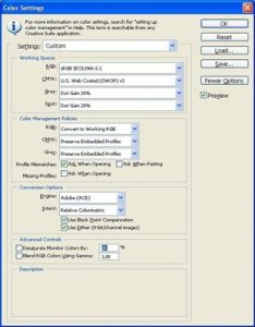

Sen kör du sRGB i PS. (arbetsrymd)

där väljer du din skärm, jag har en spyder kalibrator
högerklicka på skrivbordet, välj egenskaper, skärm, avancerat o så dennan flik

på själva datorn(bild 1) har jag valt "Lacie 120" som färgprofil.
Sedan öppnar jag tex. en raw-bild i photoshop i sRGB-läge. bilden är då väldigt gul. färgerna är konstiga.
ändrar sedan i "Assaign profile" till "Lacie 120". Och då blir färgerna väldigt snygga. vitbalanserade.

under View i PS (visa kanske det heter på den svenska)
Vad har du valt i Proof där? custom har jag i mitt fall

nåt knas med färgprofilen från cdn som tillhörde skärmen? Vad händer om ändrar färgprofilen för skärmen till typ. sRGB?

Har nu tagit bort färgprofilerna och kör orginal.(Inte i photoshop utan "skärmprofil för bildskärmen).
Nu funkar allt som vanligt igen.
