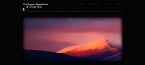

Hej, jag har precis gjort om min hemsida i wordpress, men det blev inte riktigt som jag tänkt mig.
Det enda problemet är att sidan ser olika ut beroende på vad jag använder för datorskärm. När jag använder min kalibrerade fotoredigeringsskärm (som i och för sig är mer högupplöst än de andra skärmarna i huset) och öppnar upp sidan så ser det ut som jag vill.
Då ser det ut såhär (de tre bilderna lägst ned är ett bildspel, med drygt 20 bilder i, men det syns så klart inte här, eftersom jag lagt upp stillbilder):
http://obj.fotosidan.se/forum/attachment.php?attachmentid=132080&stc=1&d=1385591386
Och så här ser den ut när jag öppnar upp den på min bärbara, eller mina föräldrars dator:
http://obj.fotosidan.se/forum/attachment.php?attachmentid=132081&stc=1&d=1385591424
Och då undrar jag så klart vad jag har gjort för fel och ur jag kan rätta till det?

Den nedre bilden är en skärm med lägre upplösning så saker trillar utanför bild neråt. Scrolla ner så ser du dem nog.
ztenlund
Jag tittade lite snabbt och du har overflow satt till hidden någonstans. Slår man av det så får du upp en rullningslist och det går att gå nedåt på sidan. Du vet att du har en sidfot på framsidan, eller har du inte sett den? ;)
Om det får några andra oönskade effekter vågar jag inte säga efter att ha tittat i några sekunder.

Jag testade med Chrome, då kan jag scrolla med musen men inte om jag använder IE. Ditt tema heter Fullscreen så jag antar att den är anpassad för att fylla en skärm och dölja alla scrollningslister och skit.
Får jag försiktigt föreslå att du ser efter vem som är frågeställare. Det är inte min sida. ;)
Chrome struntar med andra ord i vad som står i CSS:en, vilket varken IE, Fx eller Opera 12 gör. Hur det är med Operavarianten som är baserad på Blink vet jag inte, då jag inte har den installerad.
Hela sidan är inte fri från lister dock. Det verkade bara vara framsidan som var på det sättet när jag bläddrade runt snabbt.

Nja, i ett utslag av oavsiktlig ironi så fungerar (fram)sidan bättre i IE på WP8 än i IE10 på Win7. Tydligen har WP fått en släng av Chromes beteende då IE där struntar i att dölja delar av sidan. Däremot var det en övning i fingerfärdighet att lyckas komma till t ex bloggen eftersom menyerna inte hänger kvar ordentligt.

Jag gissar att problemet beror på att designen förutsätter en skärm som är minst många gånger fler pixlar, och de skärmar där det blir problem har mindre upplösning än så. Annat än att ändra på designen ser jag ingen enkel lösning, om jag gissar rätt.
Däremot finns det lite du (kanske) kan göra: W3Cs validator hittar 14 fel på sidan. Ingen av dem verkar vara allvarlig, men du kan vilja kolla över det ändå:
http://validator.w3.org/check?uri=http://gustavmarkholm.se/&charset=(detect+automatically)&doctype=Inline&group=0
