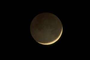

Här en bild med två sammanslagna exponeringar jag tog i mars i år då jordskenet var starkt:

Dessvärre sätter du mig på pottkanten här. Har bara noterat i filen en av bilderna jag använde. Det kan hända att jag sammanlagt använde tre eller fler bilder. Den noterade bilden var i alla fall tagen på 1/5 sek, 800 ISO och okänd bländare då jag använt ett manuellt objektiv som inte ger uppgift om detta i EXIF. Gissar på 8 eller 11. På denna bild är den solbelysta skäran helt urfrätt, men man ser skuggsidan. Jag kommer ihåg att jag hade ganska mycket sjå att få till en bra bild och faktiskt gick bet på uppgiften. Vet inte om det syns i den lilla forumbilden ovan, men månytan är ganska brusig och ebarmlig i skuggan. Kunde inte använda någon högre exponering för skuggsidan, då ljusöverstrålningen då blev för stor från den belysta skäran som "åt upp" en del av skuggsidan i kanten av detta. Pga detta var det också svårt att få en snygg övergång mellan skugga och solljus.
Jag arkiverade mer bara försöket som en rolig grej jag måste fundera mer på för att se om jag kan få till någon gång. Men bilden kom ju till användning nu :) Visst går det om man ger sig till att klona och greja, men jag tyckte det kändes som lite fusk. Har sett en fantastisk bild på jordsken en gång, men detta liknar tyvärr inte ens avlägset den bilden. Så jag gav helt enkelt upp mina försök. Har också beställt ett teleskop som aldrig kommer, tänkte använda detta vid nästa försök.
