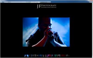

dvs, på förstasidan har du ett gallri med tumnagelbilder i underkant.

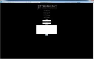

Strax därunder (och i stort sett osynligt) har du texten KONTAKT som öppnar din sida 2.
Vad du menar med index i vänsterkant vet jag inte, det är iaf inget som jag hittar överhuvudtaget i din kod.
    11.5 KB · Visningar: 186
    7 KB · Visningar: 185
