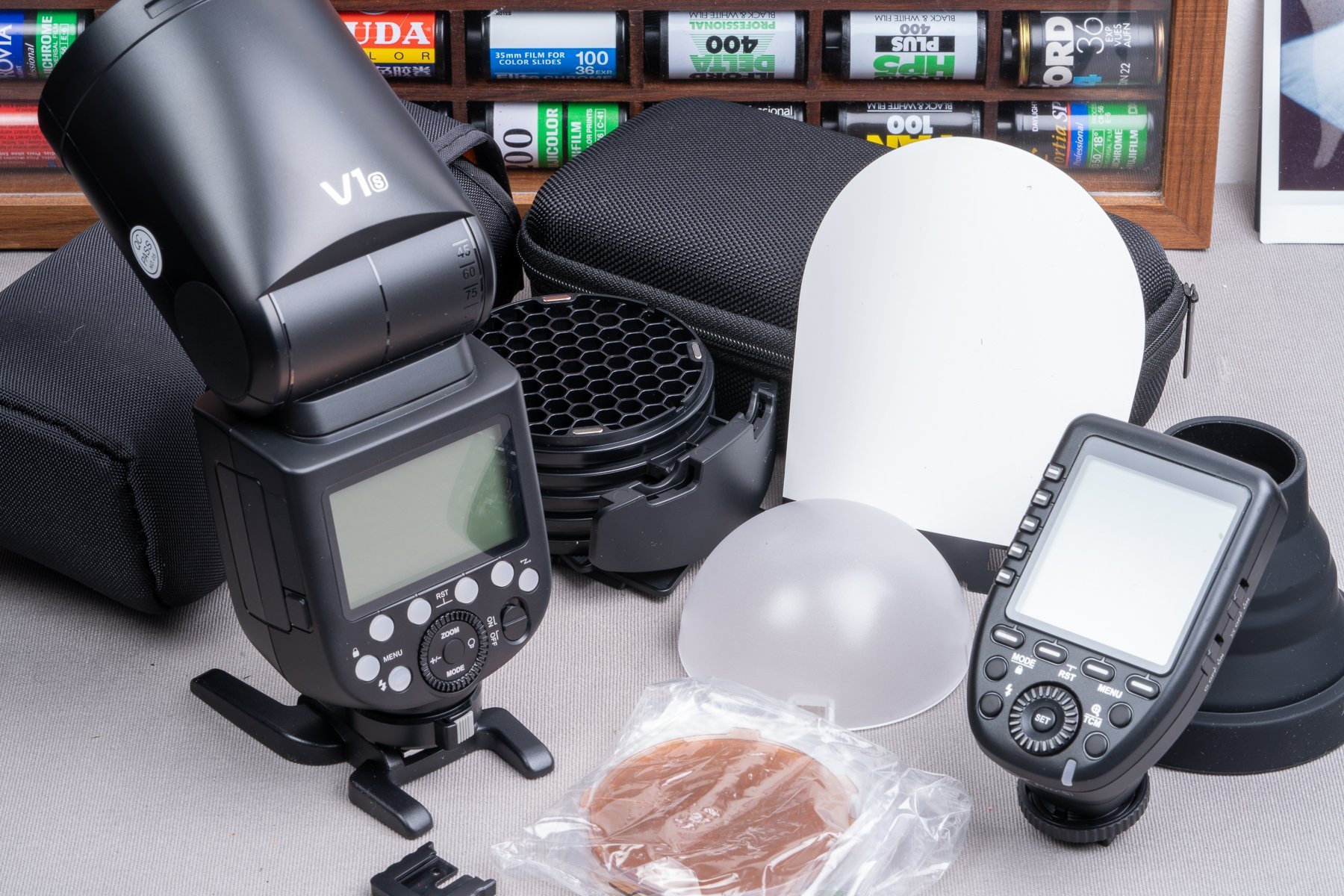

Personligen har jag två kamerablixtar av Godox variant och en godox Xpro flash transmitter. Ställer blixtarna på stativ. Stativen har sedan möjlighet att antingen koppla på Softbox eller paraply. Det blir lättare att rikta ljuset med softboxarna men paraply är lättare att bära på.
När du är inomhus med lampor så släcker du ner dem enkelt när du väljer exempelvis ISO 100 och typ bländare f5 till f8 med en slutartid mellan 150-200 sek. Då Syns bara blixtljuset på bilden.

Godox gör billiga och bra prylar. Att få bort blixten/blixtarna från kameran ger dig större möjligheter att få till ljuset som du vill så sändare och belysningstativ är bra tillbehör. Sedan kan du behöva någon form av ljusformare. Generell regel är att lju större ljuskälla desto mjukare ljus. Men innan du börjar köpa prylar skulle jag rekommendera att du läser på lite om ljussättning för porträtt och produktfoto

Det beror på vad man vill uppnå, en blixt gör saker som en lampa inte kan. Blixten låter dig t.ex. kontrollera det omgivande ljuset på ett sätt som inte går med fast belysning, och en blixt låter dig frysa motivet även vid längre slutartider.
Den enda skillnaden mellan de här två bilderna är slutartiden, allt annat är identiskt. Den långa slutartiden var på 8 sekunder, den korta på 1/250. Den korta slutartiden gör att det i stort sett bara blir blixtljuset som lyser upp motivet.
