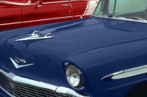

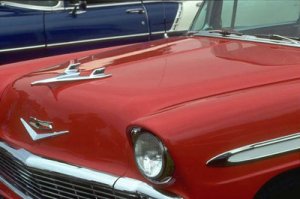

Hur gör man såhär? Byter färg på saker i PS.

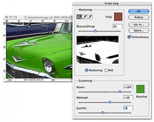

Med kommandot "ersätt färg" kommer du långt. Shiftklicka för att lägga till fler toner att byta färg på samt mixtra med övertoningen för att få bästa resultat.
Har du liknande färger i bilden som inte ska ersättas måste du först markera (med lassot tex) de delar som ska påverkas.
