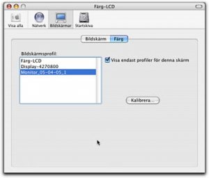

Gör ett försök till med dumpen.
    11.9 KB · Visningar: 201

I dumpen så har du valt din egna kalibrerade profil? Okidoki, då gör jag det oxå.
