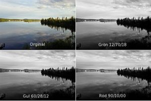

Jag skulle föreslå en kombination av channel mixer, curves och slutligen levels. I den ordningen. Och gör lager av dom så att du kan justera allt i efterhand.
Exakt hur du skall blanda kanalerna beror lite på din bild. Om du vill att allt som reflekterar mycket rött i bilden skall bli ljust så drar du på på den röda kanalen, och likaledes med dom andra kanalerna. Eller nån valfri blandning. För bilder på människor med ljus hy är det poppis att bara dra på den röda kanalen för då blir allt som reflekterar rött, dvs hud, väldigt ljust och mjukt.

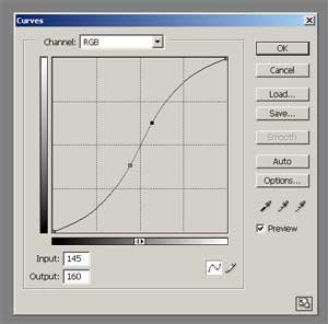

Sedan måste du justera kurvan för att få rätt drag i bilden. En s-formad kurva gör kurvan brantare i mellantonare, alltså höjer kontratsen, utan att bilden förlorar teckning i det ljusa eller mörka.
Jag tycker det aldrig blir bra då jag försöker med en s-kurvad, skulle du kunna visa med en printscreen hur du ungefär gör med kurvan?
marco
Typisk S-kurva för att öka konstrast... Kör åt andra hållet för att minska kontrasten. Platt ut ändan för att unvika att fräta ut vita partier eller klogga igen dom svarta.
