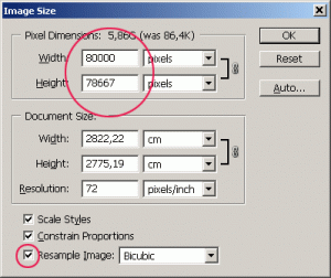

Bild > Storlek på bild
Så långt som till 50x70 skulle jag aldrig gå med en 3-miljonerpixlarsbild. Normalt betraktningsavstånd är för mig bilddiagonalen.
    11.8 KB · Visningar: 279
Men alltså på detta sätt så "fejkar" man ju pixlar som inte finns.
