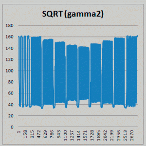

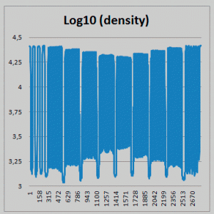

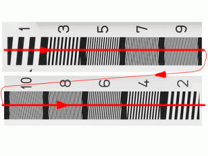

Se till exempel denna mätning, tagen med ett riktigt bra objektiv på en riktigt bra kamera, ÄNDÅ ser man att kontrasten sjunker ganska märkbart ju högre frekvenserna blir...
Den grövsta frekvensen (1) är ca 40 pixlar i kameran, ca 6µm pixlar > 240µm > 2lp/mm på sensorn. Redan när man går ner på nästa grovlek (då ca 4lp/mm) ser man att den tillgängliga kontrasten minskar.

Den tydligaste och mest bildpåverkande trenden ser man i undersidan på svepet. Det är egenligen bara på 2lp/mm som objektivet "orkar" dra ner den svarta linjen till riktigt svart - när frekvenserna sedan ökar ser man tydligt hur ströljus och aberrationer lyfter svartpunkten. Då är vi ändå inte längre "upp" än på kanske 10lp/mm när effekten är tillräckligt stark för att bli riktigt synlig i ett vanligt fotografi.

Mycket intressant, tack för lektionen! Jag förstår nu att jag ska titta inte bara efter om de tunnare linjerna kan urskiljas eller om de flyter ihop, utan också om de återges svarta eller gråa. Hur gråa de är kan jag nog kolla i LR eller PSE.
