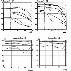

Hur som helst när det gäller upplösning så ger ett högklassigt objektiv för småbildsformatet högre upplösning. Detta beror inte, som du vet, på att småbildsobjektivet skulle vara bättre rent generellt, utan på det faktum att det är betydligt svårare att göra ett objektiv med lika hög upplösning som samtidigt tecknar ut en så stor bildcirkel. Skärpa och upplösning blir som regel bättre med det större formatet trotts detta iom att förstoringsgraden blir mindre. Dessutom ger ett större filmformat en helt annan tonalitet iom att filmens mikrokontrast inte blir lika avgörande.
Om jag tex jämför mitt CF 80/2,8 med min Summicron 75:a så kommer Summicronen att visa betydligt högre kontrast vid finare linjeupplösningar, det vi i vardagligt tal kallar skärpa.
Nedan ses MTF-värden för de olika objektiven CF 80/2,8 överst, det som är intressant att titta på är värdena fram till dryga 20mm (alltså småbildscirkelns radie). Den översta kurvan i diagrammen som viar Summicron 75:an kan vi bortse ifrån då den visar 5 lp/mm. Övriga kurvor står för 10, 20 och 40 lp/mm för bägge objektiven.
Nu struntar jag egentligen i MTF-kurvor, men de visar det faktiska förhållandet så det inte behöver bli så mycket tyckande.
    40.4 KB · Visningar: 408
