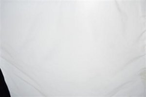

Känner någon till detta felet, just nu på en Canon 1D MK II men jag gissar att det finns fler kameramärken som kan ha samma problem.
Jag får en ljus strimma rakt över bilden vid höga slutarhastigheter ju högre desto mer ljusstrimma och i omvänd ordning mindre vid låga slutarhastigheter
se bild tagen 1/2500 iso 3200, om bilden är fotograferad i 1/5 så ser man inte ljuset problemet finns på alla isotal och ser ut att följa slutarhastigheten.
finns svaret här på fotosidan?

Hej
Är bilden tagen med blixt?
Du har en sk x synktid på ca 1/200, snabbare tid än så är inte hela slutaren öppen på en gång utan den sveper över bildytan.
Roine
Hörde från en kompis som jag tror hade samma problem fast på sin 1DsII. Det enda var att lämna in den för intrimning. Minns inte vad det var som var galet. Kan vara samma fel med din kamera kanske?

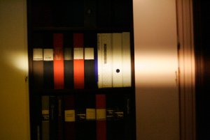

Provade med min 1D mk2
1/4000, ISO H (3200)
Kör du AI servo elelr så att zoomen arbetar?
Roine
    10.5 KB · Visningar: 369
Det är tydligen slutaren enligt Canon,kameran är använd under 20 000 exponeringar och borde klara det tiodubbla, jag bara hoppas att det går på good will då kameran är 15mån
