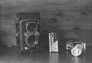

Det blir för sporadiskt med fotograferingen och jag tröttnade på att vätskorna blir gamla, plus att de måste återvinnas/köras till tippen. Jag tänkte det var dags att prova Kaffenol och har experimenterat ett par dagar. Fomapan 400 (börjar också bli gammal) i en blandning av vatten, Santa Maria askorbinsyra, Nitor målarsoda, och ICA Basic snabbkaffe. Jag tycker inte jag ser någon större skillnad på detta och Kodak T-Max, men har inte provat annan film än Fomapan. Om inte annat så är det billigt :p

Japp!
Jag använde 500ml vatten, 15ml målarsoda, 0.5dl snabbkaffepulver, och 2 kryddmått askorbinsyra. Lös målarsodan i vattnet (temperaturen stiger en grad), lös sedan kaffet och tillsätt sist askorbinsyran.
Jag framkallade negativet ovanunder 12.5 minuter med agitering de första 30 sekunderna, sedan 5 sekunder var 30e sekund.
Fick denna på ett annat forum. Omvandlat till volym skiljer sig de recepten ganska mycket från det jag hade.
