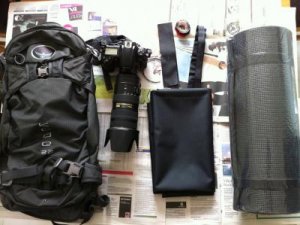

När valet av väska var gjort så köpte jag material till inredningen; ett liggunderlag, halvgrovt tyg som inte luddar och kardborrband.
Utrustningen för bygget var en hobbykniv, limpistol, kontaktlim, tumstock, måttband, textilsax och symaskin. Förutom detta använde jag även elastiska band för att hålla ihop bitarna under tiden som limmet torkade.
Ryggsäck, kamera och material till inredning.

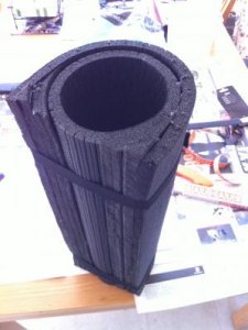

Efter att ha gjort en ritning på en insats som får plats i ryggsäcken börjar jag skära i liggunderlaget och limmar ihop en cylinder som är öppen i båda ändar.
Cylindern täcktes sedan med ett till lager liggunderlag format som ett U runt cylindern, med trekantiga lister för att skapa en platt sida som sedan kommer ligga mot ryggen i ryggsäcken.
Cylindern med det U-formade lagret över och trekantiga bitar i skarven.

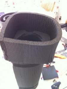

Nu är formen klar för ett rör att täcka objektivet med, nästa steg blir att bygga ett skydd för kamerahuset. Min enkla design består av två lager liggunderlag som ligger ovanpå cylinden och som har ett hål genom sig. Runt kanten på de liggande lagren limmas sedan en omgång liggunderlag som utgör skydd för kamerahuset.
För stabilitetens skull skar jag bort en bit av det yttre U:et längst upp som motsvarade tjockleken på ett lager av liggunderlaget. på så vis kunde de två liggande lagren fästas som trappsteg ovanpå cylindern.
Skyddet för kamerahuset monterat på cylindern.

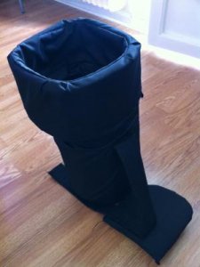

När konstruktionen väl var klar blev det dags att ta fram symaskinen och sy en insida och ett överdrag till insatsen, för att vara lite mer skonsam mot kamerautrustningen. Locket fästes med hjälp av kardborrband och behöver inte sluta helt tätt eftersom ryggsäcken sitter utanpå.
Tygöverdraget på plats över den färdiga insatsen.

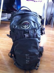

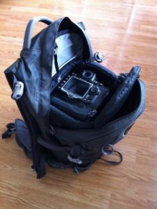

Med insatsen på plats i ryggsäcken så går den precis att stänga, samtidigt som det finns plats för vattensystem och extrakläder. En eventuell lunchmacka ligger illa till, men det blir å andra sidan inte första gången som lunchen blir mosad under en dag i backen.
Insatsen med kamera på plats i ryggsäcken.
