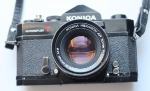

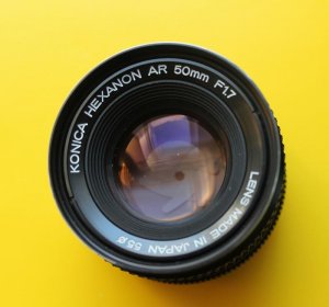

Fotade en filmrulle som blev mycket överexponerad med min
Konica T Reflex med objektivet Konica Hexanon 50 MM F: 1,7.

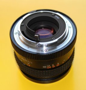

Kollade objektivet och felet var den platta tunna pinnen som
ska gå tillbaka till inställd bländare går försakta tillbaka den
saktar in på mitten så exponeringen sker med full bländaröppning.
Provad att få bättre fart på den genom att dra den till vänster och
släppa den fick lite obetydligt bättre gång men allt för trög än.
Kanske komplicerat att försöka öppna och åtgärda själv ,
någon som provat här på Fotosidan?
Bifogar filer på objektiv.

Hej! Får försöka prova att öppna och se om det går.
På mitt andra objektiv Heanon AR 28mm/3,5 är det
mera spänst i spaken när jag drar den,kanske fjädern
också är utmattad.
också är utmattad.
Jag har plockat isär Nikkor gluggar och rengjort lamellerna. Finns en del bra instruktionsfilmer på Youtube, finns kanske för denna glugg också? Ha det gött!
