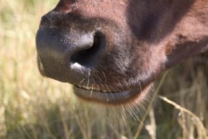

Jag tog idag en del trevliga bilder på kor, och jag har nu en hel bunte korrekt exponerade foton i RAW-format tagna från min Nikon D100. Problemet är att när jag ändrar dem till .jpg för att lägga upp här och använder "Save for web" så blir färgerna "urvattnade" och inte alls lika klara som innan! Varför detta? Har jag gjort något fel? Detta händer även om jag bara sparar som "vanlig" .jpg!
Här är en av bilderna i fråga, den har mycket klarare färger i RAW-filen, kossan är rödare och gräset grönare och gulare! Denna bild ser ut som om den legat framme och blivit solblekt!
Alla andra fuxfärgade/röda kor som jag lagt ut bilder på har blivit leverbruna!
    25 KB · Visningar: 178
Färgrymden ska vara sRGB när du konverterar bilden annars blir kontrasten något "urvattnade". Förmodligen har du använt en annan färgrymd som tex Adobe RGB.
