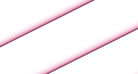

Sedan jag uppdaterat min dator till Windows 11 har jag fått problem med att LR vid import skadar en del av mina bilder.
Det blir ett färgat band tvärsöver bilden (se exempel).
Jag har testat med olika kameramärken och olika minneskort, samma fel uppstår.
Datorn är en Dell XPS 16 och jag använder en kalibrerad skärm EIZO CS2420.
Någon som känner igen detta? Hur kan man lösa problemet?

Det kan vara så att du behöver uppdatera drivrutinerna till ditt grafikkort. Annars är det nog så tyvärr att det kan vara någon del av din hårdvara. Korrupta filer tyder på fel på grafikkort, hårddisk, RAM-minne eller kortläsare.

Det kan ev. vara så. Jag har sett kommentarer att stänga av GPU-användande, får testa det.
Datorn är ny (sen i maj 2025) men diskar är sen tidigare.
Vad händer om du öppnar den fil som ligger i katalogen LrC pekar ut i ett annat program?
Följer felet med om du exporterar filen från Lightroom?
En uppdatering. Jag var i kontakt med Adobes support, och de menade att det troligen var GPU:erna som behövde uppdaterade drivrutiner.
Sen provade jag också att koppla in den externa hårddisken i en annan anslutning (det är USB-A på hårddiskarna men min dator har bara USB-C,så det behövs lite extra kabeldragning ...).
Just nu så funkar det så jag misstänker att det var hårddiskens anslutning.

När jag importerat bilden till LR så blir det ibland ett färgstreck över bilden (testat med olika kameror och olika minneskort).
Ibland fungerar det att ta bort filen från LR och importera på nytt och ibland har det även hjälp med att öppna bilden i framkallning och göra valfri justering.
Jag misstänker att det har att göra med färghanteringen/profilen och hur LR hanterar profilen på min skärm, men är inte säker.
Bifogar en Nikon raw-fil (.nef) och en jpg som fått en färgbandning.
Bildskärm: Eizo CS2440 (kalibrerad via SpyderXPro), Windows 11, Dell XPS 16 9640

Jag öppnade på min MacMini med Ligtroom. Fick bandning men inte så mycket spm på din jpg fil.
I förhandsvisning får jag en helt ok bild.
Testade med ON1 Photo RAW 2026 också där dök bilden först upp utan bandning sedan direkt med bandning.
Nu gissar jag men den inbyggda jpg filen som finns på RAW bilden är OK men det är något fel på själva RAW filen
