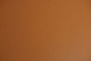

Fattar inte hur det har blivit såhär, men jag antar att jag borde förvara kameran bättre. Som jag ser det från andra trådar verkar detta vara sensorsmuts, stämmer det?
Spegeln är ren.

Spegeln kann du inte fota, skit på objektivet kan inte synas såhär.
Detta är utan tväkan dammråttor på sensoren.
Upp till kamp!
/Erik J
PS. En riktig optikvätska till frontlinsen är bettre enn YES; som kann ge lite rester när det inte kann sköljas i diskhon. Diska dina vinglas utan att skölja, så ser du vad jag menar.
