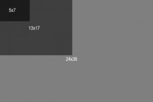

Vet inte om man säger att FF är dubbelt så stor som 4/3 systemet, eller 4x så stort (räknar man yta eller längd/höjd förhållande, se bild).
