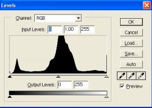

1B:
Det här är histogrammet då bilden är i AdobeRGB(1998) och 16-bitarsläge.
    32.7 KB · Visningar: 273
Bilden har till att börja med ett blått färgstick. Autolevels brukar ej rekommenderas i forumen men här hade jag ingen egen metod som fungerade bättre så jag applicerade "Auto Levels" och blev av med en del av färgsticket.

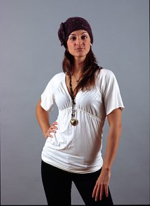

För att få mer neutrala färger satte jag en gråpunkt i den grå bakgrundsfonden, alldeles bredvid huvudet. Färgerna blev varmare och nu blev värdena för R/G/B lika i den grå bakgrundsfonden.
3:
    34.3 KB · Visningar: 270

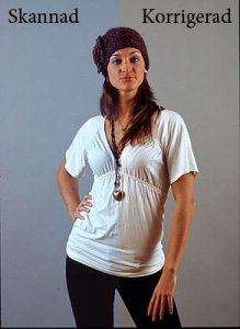

Jag kör också tröskelmetoden på många bilder, enkelt och snabbt.
Finessen som Tore länkade till med gråpunkten har jag iofs. inte fått ordning på.
Resultatet på din bild med enbart svart och vitpunkten via tröskelvärden ser ut såhär
(Gråpunkten är tagen från bakgrunden):
    24.8 KB · Visningar: 241
