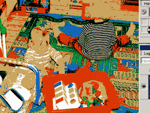

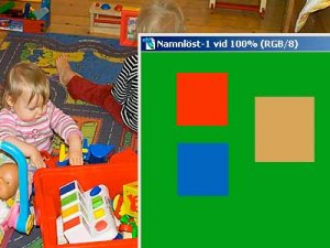

Två sätt:
Inte riktigt vad du vill är att gå via bild>justeringar>färgreduktion.
Kanske är detta vad du vill?
1. Skapa ett dokument med färgrutor som du hämtar från originalbilden (med pipetten). Om du inte vet hur du skall göra får du återkomma.
    19.1 KB · Visningar: 189

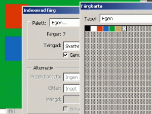

2. Gå via bild>läge>indexerad färg och välj egen som palett. Spara den någonstans.
3. Gå tillbaka till ”riktiga” bilden och välj indexerat färgläge på den också. Välj egen färgpalett och läs in den du just skapat. Använd inget ”gitter” (dither).
Kanske det kan vara det du önskar?
    10.3 KB · Visningar: 185
