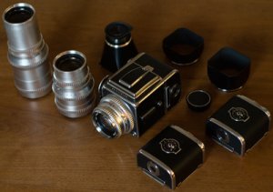

Till min hasselblad 500C har jag ett 80mm-, ett 150mm- och ett 250mm-objektiv. Jag skulle vilja byta något av dom till ett 50mm eller 60mm, för att få möjlighet till lite vidvinkel.
Men jag kan inte bestämma mig för vilket jag ska byta bort. Rent intuivt känns det som att 250mm-objektivet är det minst flexibla, men jag har blivit kär i den gluggen. Här är en bild som jag har tagit med det.
Och normalen är ju given att behålla, eller?
Och i så fall så återstår ju bara 150an, men det känns som om den kan komma till användning också. Men kanske steget från 80 till 150 är för litet för att motivera att behålla det?
Jag har inte ekonomi till att köpa ett 50 eller 60 också (såvida dom inte ligger lägre i pris än vad jag tror), så tanken är att byta ut något av objektiven.
Vilket skulle ni ha bytt, ifall ni varit i min situation?
Kan ju nämna att alla objektiven är från sent 60-tal, och i mycket fint skick. Inte en repa!

Här är min utrustning på bild.
