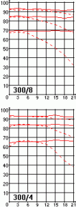

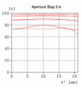

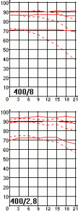

Innan jag skriver något mer här nu, så vill jag bara förtydliga att det tre objektivens kurvor jag återgivit i början av tråden kommer från följande platser:
400/5,6 - Reichmanns sida med recensioner på www.luminous-landscape.com;
400/2,8 - från photodo
300/4,0 - från photodo
De kurvorna som finns hos Canons sidor för 400/2,8 och 100-400/4,5-5,6, som Lennart i ovanstående inlägg återgivit ser mycket bättre ut än den jag lämnat här.
Jorik
Då beror skillnaden på 400/5,6 och 400/2,8 på två saker till att börja med - dels på att Canon (400/5,6) mäter med 10 och 30 cykler/mm på det diagrammet för det objektivet och att photodo mäter med 10, 20 och 40 cykler/mm på 400/2,8 (diagrammet från detta objektiv kom från photodo).
Fler cykler torde ge en lägre återgivning i kurvan.
Sedan har vi det om att Canon mäter det gamla objektivet med en gammal "mall" eller "metod" som Lennart skriver. Diagrammet för Canon 400/5,6 är exakt detsamma i layouten som de diagram är som Lennart återger i sina länkar (Canonsidor) för 400/2,8 och zoomen 100-400/4,5-5,6.
Ett antagande man då kan "anta" är följande:
Canons gamla objektiv (låt vara att det är modellen) mättes en gång med den gamla metoden - långt innan de nya objektiven tillverkades (de som mäts med den nya metoden). Antagandet är då: Canon gör ingen ny mätning för detta gamla objektiv utan låter de gamla uppgifterna stå kvar. De (mätresultaten) förs in i ett diagram som är utformat i layouten så som de diagram är för de nya objektiven, t ex 400/2,8.
