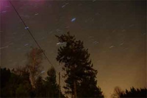

Har tagit en bild på stjärnor med lång slutartid för att se dem när de rör sig.. Dock blev det ngt lila uppe i vänstra hörnet. Någon som vet vad det är? Tog tre bilder till, men olika slutartider, och det blev likadant på dem. Är det ngt fel på min kamera eller vad??
På platsen som kortet togs var det ca 200m till närmsta ljuskälla, som var bakom kameran. Dock flyttade jag kameran närmare ljuskällan, och det blev precis samma sak. Lika stort och "intensivt" lila på samma ställe.
Slutartiden på denna bild var lite över sju minuter och över tio på de andra.
Kameran jag använde var en D-70 och objektivet var Nikon DX 18-70mm, 3,5-4,5G ED (KIT-objektivet)..
Ngn som vet??
Örjan

Det är extra brus som troligen beror på någon varm komponent. Alla digitala systemkameror lider mer eller mindre av detta (vid exponeringar på flera minuter) även om CMOS-sensorerna verkar bättre i detta avseende.
Det blir så med D70 och långa slutartider om inte brusreduceringen i kameran används. Det beror på en egenhet hos sensorn. Vet inte om det är värme från något i närheten av sensorn eller nägot annat.
Problemet löses ialla fall genom brusreduceringen och den fungerar på så sätt att det tas en "bild" till med samma slutartid men rakt in i slutaren och denna bild dras sedan från den riktiga bilden.
Batteriet sitter väl i närheten av den delen.
Värmen från batteriet gör att bruset ökar i den delen av sensorn.
