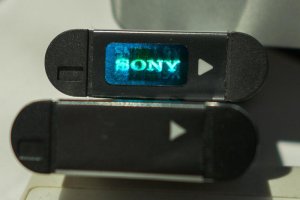

Köpte piratbatteri till min RX100II på ebay av försäljaren littierbaby.
Ungefär ett sådant här paket med två batterier och en laddare för ca $15. Batterierna skulle vara ”equivalent to NP-BX1. 1240mAh 3.6V”.
Öppnar upp paketet, och till min förvåning står det Sony på batterierna, väl medveten om att det måste skilja nånting från originalet som kostar 10ggr så mycket.
Laddaren fungerar men batterierna var mest luft! 17g mot originalets 26gr. Billig byggkvalitet och snart får jag bucklor på batteriet. Men det som förvånar mig mest är kapaciteten - jag får ut ca 20 bilder på en laddning!
Och att man gå så långt för att få batteriet att se genuint ut. Vid första anblick är det endast avsaknaden av hologramklistermärket som avslöjar kopian. Nej, kopia är fel ord. Det här är bluff. En kopia ska ge liknande funktion, och ~200 till ~20 kort per laddning är inte liknande. Dessutom vill inte batterierna laddas i kameran.
Jag kontaktade såklart säljaren och fick tillbaka köpeskillingen utan tjafs.

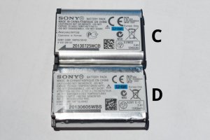

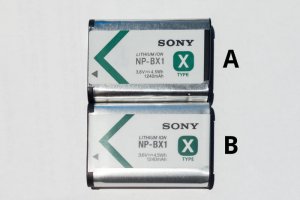

Kan du se vilken som är Sony original och vilken som är bluff?
A & D är en mest luft.
