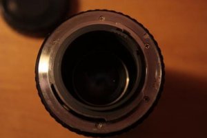

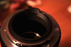

Osawa har jag för mig är "piratobjektiv" som gjordes av Mamiya. Brukar finna någon bokstav vid bajonetten som skvallrar om vad det passar till. Alternativt - lägg upp en bild på optiken som visar hur fattningen ser ut.

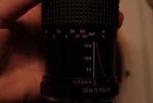

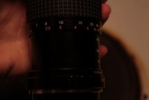

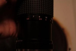

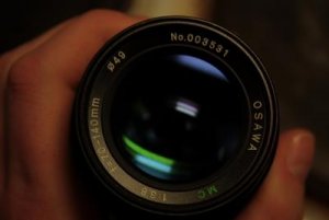

Hejsan! Här kommer bilder på alla siffror o bokstäver jag kunde hitta på objektivet :) Väldigt tacksam för hjälp! mvh sandra

Visa gärna en bild tagen rakt bakifrån, så kanske någon kan säga för vilken kamera objektivet passar.
