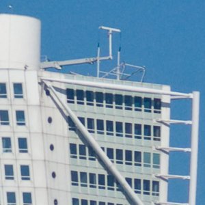

Om du först tittar på den här bilden som är tagen med beercan f7,1 1/2000s. Avstånd till motivet ca 1,7Km. Så har du ett 100% utsnitt här nedan, så kan du själv bilda dig en uppfattning om ditt ex är bättre/sämre/likvärdigt.
Hela min fotbollsserie är också tagen med beercan.

Oj då, tycks vara ljusår mellan ditt o mitt objektiv!

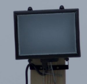

Här är en bild tagen med 1/320 f8 210mm samt stativ och fjärrutlösare, absolut vindstilla.......Stabilt underlag.
Avståndet ca 50-60m och utsnittet 100%

Det känns som om det är en viss skillnad, och jag är ju inte ens i närheten av Turning Torso på lite avstånd.......
Som jag skrev tidigare, bra på korthåll men vedervärdig på långa avstånd.

Bilden är i helhet ca 6 meter bred och 4 meter hög på det avståndet med det optikvalet på 50 m och 200 mm.
Jag tycker det där ser högst normalt ut för 100% på det avståndet med den lilla lampan..
