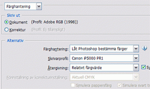

Hos mig ser det ut på detta sätt vid utskrift på PhotoPaper Pro i högsta kval. (All färghantering i skrivardrivaren inaktiverad).
