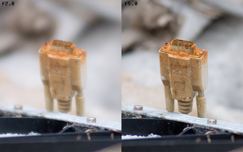

På min D300 har jag satt ett Yashica 50mm 1:2 med hjälp av en adapter med korrektionslins så jag kan fokusera på oändligheten.
Problemet är att jag måste blända ner till f/4 eller hellre f/5.6 för att få bilder utan en sorts slöja. Nedan ser ni en jämförelse. Det där är alltså direkt ur kameran.

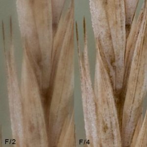

Först trodde jag att det bara skedde när jag fokuserade på avstånd (bild 1 är ett 100 % snitt ut en bild där jag fokuserar på ett par vasstrån långt bort. )
Men det sker även på nära avstånd. Fast ibland så får man även bilder utan slöja på närbilder. Bild nummer 2 är ett sånt exempel. Trots stor bländare.
Varför uppstår denna slöjan? Och har ni någon idé om hur man kan lösa det?
Objektivet ger även väldigt kalla bilder om det är till nån hjälp med diagnosen. Dvs i Camera Raw så måste man dra ordentligt i vitbalansen för att fixa bilderna. - Ofast - inte alltid.
Slöjan ser ju ut ungefär som när man drar Clarity-reglaget åt -100 i Camera Raw. Fast det ser ännu värre ut.
Bilderna är tagna med stativ. Länk till exempelbild. Den var alltså skarp i sökaren.

Det där uppstår pga dålig optik helt enkelt. Antingen är det din Yashica som gör det, eller så är det adaptern. Själv gissar jag på adaptern.

Ljusstarka objektiv av äldre modell är sällan särskilt skarpa vid full bländaröppning. Om du sen dessutom använder en adapter så måste dess inbyggda lins(er) vara lika bra som objektivet om det inte ska ge någon negativ inverkan. Därtill använder du det på en kamera med mindre sensor än avsett, vilket gör att alla brister syns ännu tydligare.
Mitt tips är att köpa ett manuellt Nikkor 50/1,8 istället. Eller ett 50/2, men observera att det måste vara AI-modifierat.
Tillägg: Den bild du länkade till har ju kort skärpedjup, så det är självklart att förgrunden är oskarp. Att du inte såg detta i sökaren beror på att mattskivan visar något som motsvarar ungefär f/5,6.
Ser alldeles utmärkt ut. Mycket skarpt vid f/4 och inte särskilt oskarpt vid f/2 - blott slöjan som lägger ett vackert sken av mjukhet över bilden. Använd det till din fördel. Du kan ta mycket vackra, drömlika bilder med gamla objektiv som producerar slöja, medan nya objektiv i jämförelse ger 'tråkigt' rena bilder.
edit: studerar man f/2-utsnittet noggrant ser man att det överhuvudtaget inte är oskarpt. Linjer, konturer och fina detaljer tecknas i stort sett lika skarpt under 'slöjan' som de gör i det klara utsnittet vid f/4.

Det där är ungefär så bra man kan förvänta sig att det ska bli om man använder adapters med korrektionslinser. Inte ens den allra bästa akromatiska adapter som finns ger dig full skärpa på stora bländare. Slöjan du ser är starkt förstärkt sfärisk aberration - det finns tyvärr inget sätt att komma runt detta.
