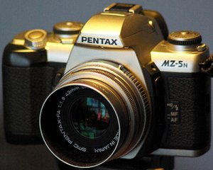

Vill du ha AF så kan jag rekommendera MZ-5n (eller MZ-3 som är lite mer sällsynt) som är en riktigt trevlig kamera med gammal klassisk utformning och i kompakt format, om än lite plastig jämfört med tidigare analoga kameror. Bländaren styrs på objektivet, slutartid och exponeringskomp har rattar som på gammalt vis. Men MZ-5n har även program-, bländar- och slutartidsautomatik.
Skaffade själv en MZ-5n bara för att använda med mitt FA43 då de båda bildar en mycket trevlig enhet.
