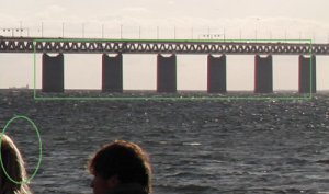

Kan det vara så att ett "billigt" polfilter kan orsaka CA och sämre skärpa? Har en 20D med ett 28-70/2.8L som i vanliga fall ger utmärkt bildkvalitet. Men sedan jag köpte ett polfilter på Tradera för en billig peng (200:) har jag upptäckt CA i en del bilder. Dessutom tycker jag att bilderna överlag har haft dålig skärpa, framförallt på långt håll..
Se exempel nedan:
    35 KB · Visningar: 141
Det kan nog helt enkelt bero på att polfiltret förstärker kontraster i vissa situationer, och att du därför ser CA tydligare?
Jag har inte märkt av att något av mina filter (inkl. billiga polfilter (typ Hoya utan (eller iaf dålig) antireflexbehandling) gett CA. Däremot kan kontrasten påverkas en hel del om solen lyser på filtret, vilket mycket väl skulle kunna vara fallet i den bild du visar. Sämre kontrast kan ju ge sämre upplevd skärpa.
Har man solen med i bilden så kan man ju få flare åxå.
Men alla extra glasytor kommer ju att påverka i olika stor utsträckning...
