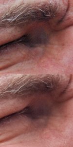

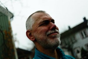

Nu har jag äntligen orkat spara ner bildexempel på vad mitt största problem är med Capture NX2.. Jag antar att jag gör något i fel ordning i programmet så jag inte längre jobbar i raw-filen och hoppas nån kan hjälpa mig runt detta problem:
Båda bilderna är från samma Raw-fil
Den översta från Capture NX2 och den undre från AdobeCameraRaw
Problemet att bilden spricker sönder vid lätt skuggupplättning i NX2 är uppenbar, frågan är varför?
Jag öppnar Nef-filen och väljer "neutral" för låg kontrast så skuggorna inte ska bli igensvärtade och väljer vitbalans "cloudy" i "develop"-menyn då bilden är tagen en molnig dag.
Sen väljer jag först Color control point och ljusar upp det skuggiga partiet lagom mycket.. Då spricker det, jag har även prövat istället med d-lighting+selection control point och kurvor+selection control point..
Inget funkar. Bilden spricker sönder..
Är Capture NX2 så otroligt fruktansvärt katastrofalt dåligt att de inte går att ljusa upp en liten skugga?!
Jag har länge ignorerat problemet.. men missnöjet har bara växt.. Nån som vet hur man ska göra?

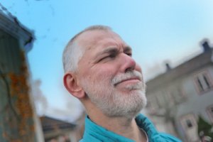

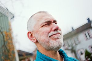

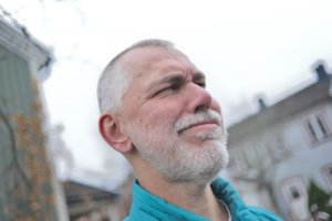

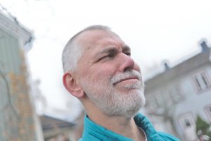

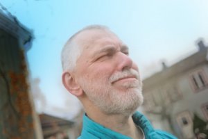

Då ska vi se...
I första steget, har jag använt mig av kamerainställningarna i NX2: Dagsljus, moln, Porträtt, skärpning 0, brusreducering 10/5 - bättre kvalitet och brusreducering vid konturer.
Snabbfixen har jag ställt exponeringen på +1 i och med att bilden är underexponerad, eller exponerad för omgivningen, se bild 1. Här har jag också lagt högdagrarna på 100% och även skuggorna.
Bild två: så ser bilden ut efter jag ändrat i framkallningen.
Bild tre: jag har mörkat ner omgivningen.
Bild fyra: himmelen har blivit blå
Bild fem: jag har lagt till glamour glow
Som jag kan se det i första bilden, handlar det inte om att enbart ljusa upp en liten skugga, utan hela mannen är underexponerad. För att få bästa resultat med både bakgrund och förgrund, är det bättre att använda upplättningsblixt, eller spot-mäta mot mannen i fråga och justera bakgkrunden därefter. Att lätta upp skuggorna genom att pressa en del av bilden är svårt. Tittar man på det du laddade upp här på sidan först, tycker jag att han blivit rödmosig också.

Nu när jag läser inlägget jag gjorde här ovan, kan man tycka att det är underligt skrivet.
Bild 1 är originalbild utan justering alls
Bild 2 är ändrad i Kamerainställningar och i Snabbfixen
Bild 3 som allt ovan, plus att jag har gjort omgivning mörkare
Bild 4 som allt ovan, plus att jag har lagt på blå himmel
Bild 5 som allt ovan, plus att jag har lagt på glamour glow (på kul)
Som jag påpekade tidigare fast med andra ord: det är bättre att fixa till allt så mycket det går vid fotograferingstillfället, än att försöka rädda slarv i efterhand. Man får aldrig bli förvånad, om en bild som är kraftigt under- eller överexponerad inte går att rädda till 100%. Foton tagna på marginalen - som jag tycker det är frågan om här - där kan inte något program prestera på topp. Då skiter det sig hos alla program nånstans, men kanske inte på samma ställe hos samtliga.
Förlåt om jag låter hård, men testa mina förslag som jag kommit med tidigare, både vad gäller vid fotograferingstillfälllet samt med bilden i NX2. Och sätt på Active D-lightning i kameran! Du kan ju testa, snälla!!
//Lena

Daniel: Problemet är sättet du gör en "colour selection" på.
NX väljer inte avsnittet som förändringen görs i bara efter hur mörkt avsnittet är, utan tar även med "färgton" i valet. Eftersom det finns blandade gulaktiga/rödaktiga fläckar i hans hy (som i alla normala hudtoner!) så blir själva "valet" som upplättningen arbetar på fläckigt (beroende på exakt var du klickar...). Med denna "selection" så gör du antingen "gulaktiga" färgtoner ljusare, och låter rödaktiga hudtoner vara - eller tvärtom. Hoppas du förstår vad jag menar... :-/
Det var en stund sedan jag öppnade NX, men jag ska kolla lite snabbt.
Jag tycker det ser "jämnare" ut om man målar dit korrigeringen med "selection brush" än om man låter programmet välja själv i "selection control point"
"Selection control point" är nog mest avsedd för mindre starka förändringar, samt färgkorrigeringar/stick.
