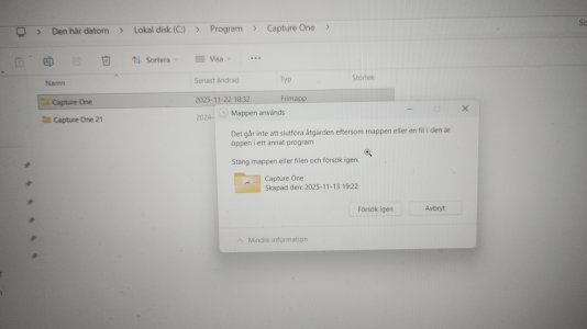

Har laddat ner och installerat ny Capture One Pro på min dator. Men programet vill inte öppnas !?
Har tydligen problem ta bort mina "gamla" capture one från min dator:
Har rensat på min sida i Capture One , men på min dator ligger de kvar i filhanteraren, dator säger de öppna i annat program ??? under program hur får jag bort dem där ? (se bif. skärmdump)
Någon som vet ?
Någon som vet ?
Har för mig att det finns på Caputer One FAQ hur man tar bort den gamla installationen. Det är viktigt att göra så som de rekommenderar, annars ligger det kvar i ditt register i Windows.
