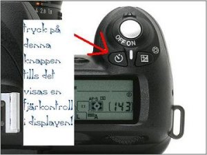

Hämtade idag ut min fjärrkontroll ML-L3 som jag tänkt använda till min Nikon D50, har i flera timmar försökt få den att fungera men ingenting händer? Batteriet sitter som det ska och jag har testat olika avstånd och provat rikta den mot kameran på en miljard olika sätt. Vad kan vara fel? Det händer absolut ingenting.
Kanske ska du ställa in kameran först?
I D70 (känner inte till hur det funkar i D50) ska man göra en knapptryckning + snurra på bakre inmatningshjulet innan man kan utlösa med ML-L3.
Kanske ska man göra någon liknande manöver i D50?
Ett tipps är att läsa i kamera manualen! hehe!
    19.1 KB · Visningar: 105
