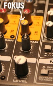

Jag tycker min Canon 350D fokuserar fel. På bilden har jag fokuserat den gula knappen, men skärpan är ju mycket längre ner...
Har ett Tamron AF 17-50, 2.8, men det blir lika kass med Canons orginalobjektiv och bländare 5.6.
Kan det vara något fel med kameran? Jag får samma resultat med alla fokuseringspunkter. Såg att flera haft samma problem här, hur gjorde ni???

sök på back o frontfokus
det är inte ovanligt alls för vissa
har du garanti kvar bode du sända in den för justering.
Det kan vara lurigt, köpt ett 50/1.4 canon och på en 5D och 400D funkar den bra, men på min 1D mk2 felfokucerar den.
en jag känner sände in sin 1D mk2N och fickk svaret att 50/1.4 medgav inte justering till fokus, så han sålde av objektivet.
det du kan föra är att prova med en tummstuck du lutar 45 grader och fotografera skalan så du ser hur mycket fel du ligger.
Prova då med minsta f=8 o största bländare o ha kameran på stativ o bra belysning och bara mittre fokuspunkten aktiv, kör i av läge så du kan styra bländaren
