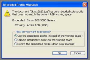

PS driver med mig - bilden blir ENORM!?
- Trådstartare Highweiss
mipert
Ja för tusan, din Canonprofil är på strax över 200kB.
Det är inte lite det, det brukar vara tryckprofiler som är så stora.
Bra att du upptäckte det, liten tuva [fast stor denna gång] stjälper det ena och det andra.
Hur du skall göra med dina inställningar beror på.
Jag skulle nog välja att konvertera till Adobe RGB [arbetsfärgrymden] men egentligen spelar det ingen större roll, det är först när du börjar syssla med färgstyrning under med kontrollerade former som det kan ha betydelse vad du gör.
